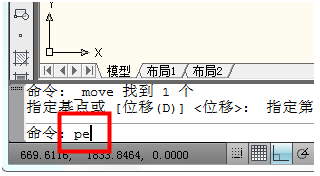

步骤二:在命令行中输入cad合并命令pe,然后按回车键确定。

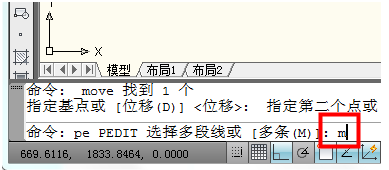

步骤三:接下来在命令行中输入m,然后按回车键确定。

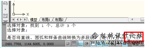

步骤四:此时cad光标会变成小方块,选择要合并的cad线,然后按回车键确定。
步骤五:此时命令行中会提示是否将cad线转换为多段线,默认为Y是,我们直接按回车键就行。
cad如何合并多段线?
cad如何合并多段线?

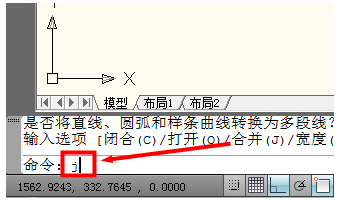

步骤六:在命令行中输入合并的命令j,然后回车。
