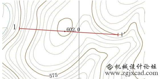

步骤一:以下图中红线为剖面线绘制地形图剖面,首先确认剖面线起点高程,下图剖面线1-1′起点高程为550,等高距为5米;
如何在CAD如何手动绘制地形图剖面
如何在CAD如何手动绘制地形图剖面

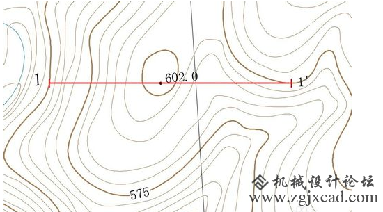

步骤二:使用旋转功能,把地形图旋转到使剖面线为水平位置;
如何在CAD如何手动绘制地形图剖面
如何在CAD如何手动绘制地形图剖面

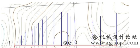

步骤三:在剖面线与地形线交点绘制辅助线,以起点和交点的等高线的高差为长度,如下一根等高线比起点高5米则向正上方绘制5米的辅助线,低5米则向正下方绘制5米的辅助线。同时还需要注意山顶和鞍部的最高点和最低点;
如何在CAD如何手动绘制地形图剖面
如何在CAD如何手动绘制地形图剖面
