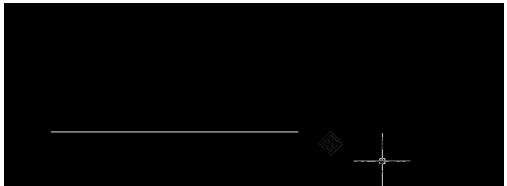

步骤一:直线命令:点击菜单栏中的绘图,直线或者直接输入L,即可调用直线命令。

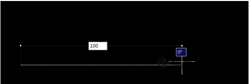

步骤二:这时在绘图区出现确定第一点的提示,可以随机找一点,单击鼠标左键,然后输入你需要的直线长度和与水平线的夹角。

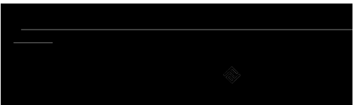

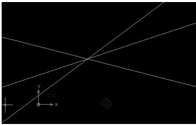

步骤三:射线:点击菜单栏中的绘图,射线或者输入R,即可调用射线命令。在绘制射线时,只需要确定射线的起点与方向即可,它的一端是无限延长的。
步骤四:构造线:点击绘图,构造线或者输入构造线的快捷键T。构造线的绘制无需确定起点和终点,只需确定构造线经过的点,就可以画出两端无限延长的构造线。

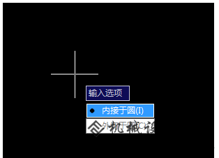

步骤五:正多边形:点击绘图中的正多边形或者输入正多边形的快捷键POL,然后提示输入多边形的边数,根据需要输入数字,如5,单击回车键,确定多边形的中心,在需要处单击左键,然后根据需要选择内接于园或者外切于圆,单击回车键。

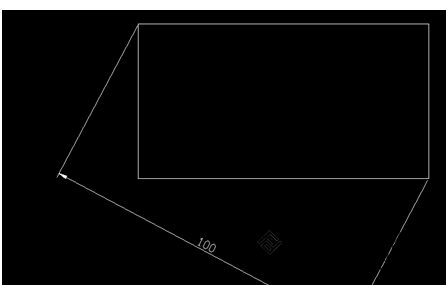

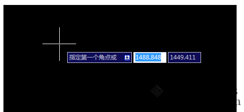

步骤六:矩形:单击绘图中的矩形或者输入矩形的快捷键REC,然后根据提示单击鼠标指定第一角点,接着可以输入尺寸确定第二点,例如输入100,单击回车键,即可确定一个对角线为100的矩形。注意这里第二次输入的数字的矩形对角线之间的距离。

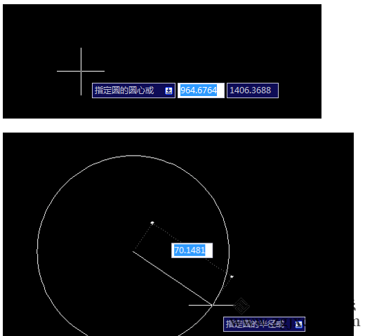

步骤七:圆:单击绘图中的圆或者直接输入快捷键C,根据提示选择圆的中心,输入所需要圆的半径值,单击回车键,即可画出所需要的圆。
