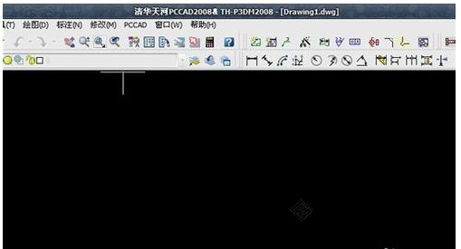

步骤一:打开CAD,新建一个绘图界面

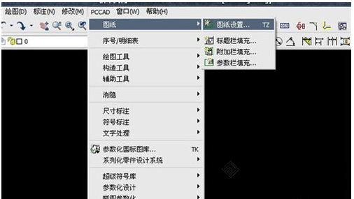

步骤二:在菜单栏“PCCAD”中找到“图纸”,下拉找到“图纸设置”,如图所示。我这里用的CAD是安装了清华天河的,所以就直接可以调取了。

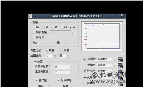

步骤三:点“图纸设置”,弹出“清华天河图纸设置”窗口,如图所示。

步骤四:在“清华天河图纸设置”窗口中我们可以看到有A0到A4五种图幅,但在绘图中我们可能遇到更大的尺寸的图纸,可以对图幅进行相应的比例设置。

步骤五:在右下角可以对“标题栏”、“附加栏”、“代号栏”等进行设置。

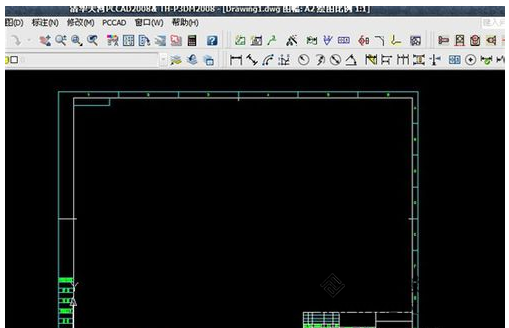

步骤六:点确定,就可以在需要的位置插入设定好的图框了。
