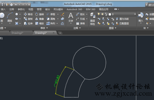

步骤二:关于弧长关注的定义,请查看下图中的文字说明;
步骤三:执行弧长标注后,选择需要标注的圆弧,其尺寸就显示出来了,在其尺寸前,有C符号;
CAD如何创建弧长与角度尺寸
CAD如何创建弧长与角度尺寸

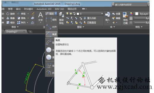

步骤四:角度标注的定义:测量选定的几何对象或 3 个点之间的角度。
CAD如何创建弧长与角度尺寸
CAD如何创建弧长与角度尺寸
步骤五:执行角度标注,分别先择水平线与斜线,其显示的数值是40度,标注尺寸放置的位置不同,其显示结果也不同,如图2;
