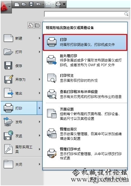

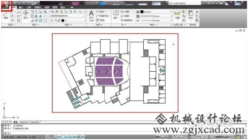

第一步:编辑弄好文件图片后,点击左上角的红A图标。

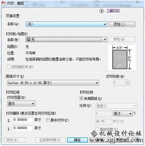

特别补充:若使用的版本左上角没有红A标志,也不碍事,只需要找到“打印”这个选钮即可。选择后会弹出一个“模型打印”对话框,如图所示。

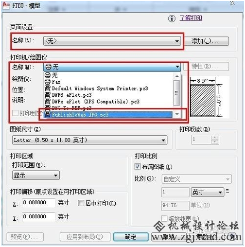

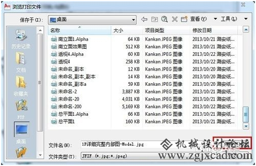

第二步:在弹出的窗口中,我们需要进行一系列设置(如下图),第一个红框不需要设置。第二个选项可以设置为jpg打印机

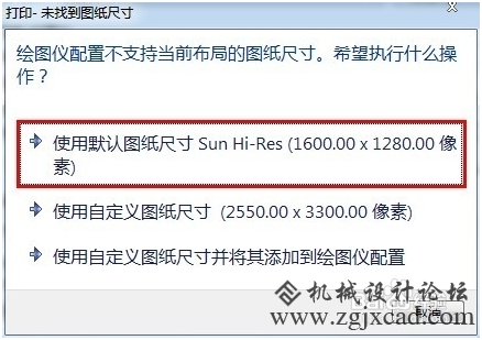

特别说明:图纸尺寸选择越大,导出的图片越清晰。
1.        打印范围处选择“窗口”,选择你要打印的范围,如下图红框部分。

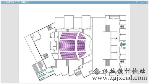

第三步:点击“确定”,完了之后选择“保存”。
保存完之后就可以得到一张清晰的cad的jpg格式图片了
