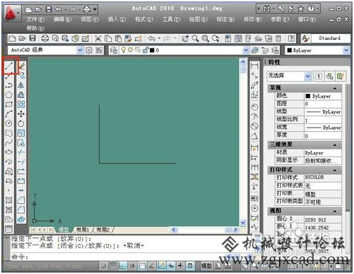

第一步:点击直线工具,绘制两条相互垂直直线。

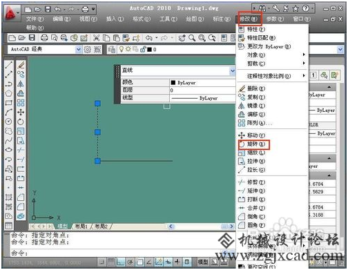

第二步:长按鼠标拖动其中一条直线。

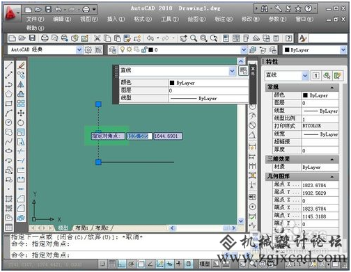

第三步:选中其中一条直线以后点击窗口上面工具栏上面的“修改”,找到“旋转”。

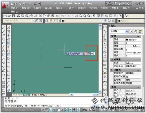

第四步:旋转以后把光标移动到两条直线的交点处点击选择交点为指定的基点。
第五步:选择基点以后输入旋转角度,可以以90度为基准角度增减或减少,例如135度就可以输入45。
第六步:回车。大功告成!
