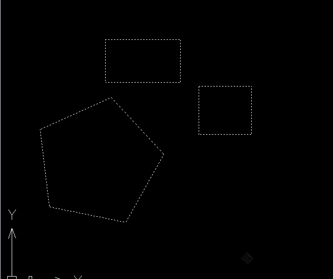

  图中绘制出了几个图形,已经选择好了,然后按了“ESC”。

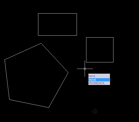

  我们输入“move”命令符,因为重复上次选择需要一些新命令,可以选择这个移动命令,也可以选择复制(copy)、缩放、镜像等命令。

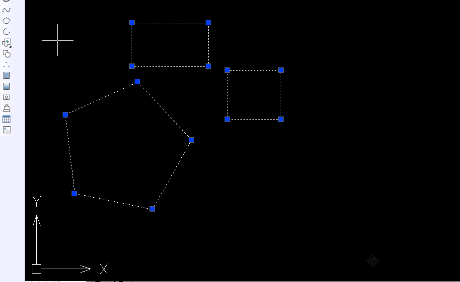

  然后输入“P”命令,这样就可以选择上一次选择的对象了。如图,我们已经将之前所选择的对象再次选择了。这是一个非常省时的选择方法,可以经常使用到。
