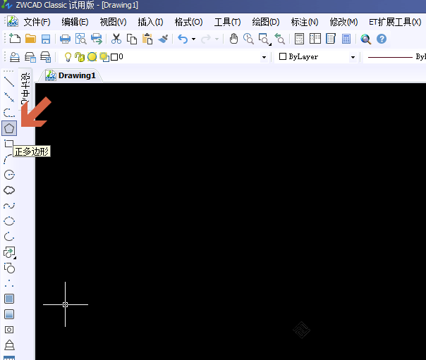

  第一步,选择“绘图”-“正多边形”,当然,熟悉命令符的也可以输入命令符“pol”。
CAD如何画正三角形
CAD如何画正三角形

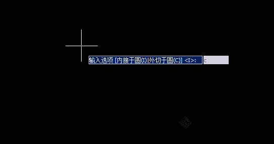

  第三步,选择是内切于圆还是外切于圆,两个都可以选择,我们这里选择的是输入“C”外切。
CAD如何画正三角形
CAD如何画正三角形

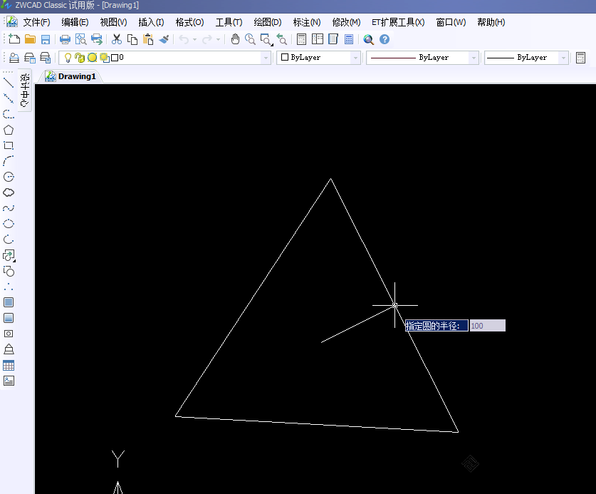

  第四步,选择你所需要的正三角形的外切圆半径,一个正三角形就出来啦,其他的正多边形也可以参照这个绘制方法,依照方法绘制一样可以得到所需要的多边形。
CAD如何画正三角形
CAD如何画正三角形
