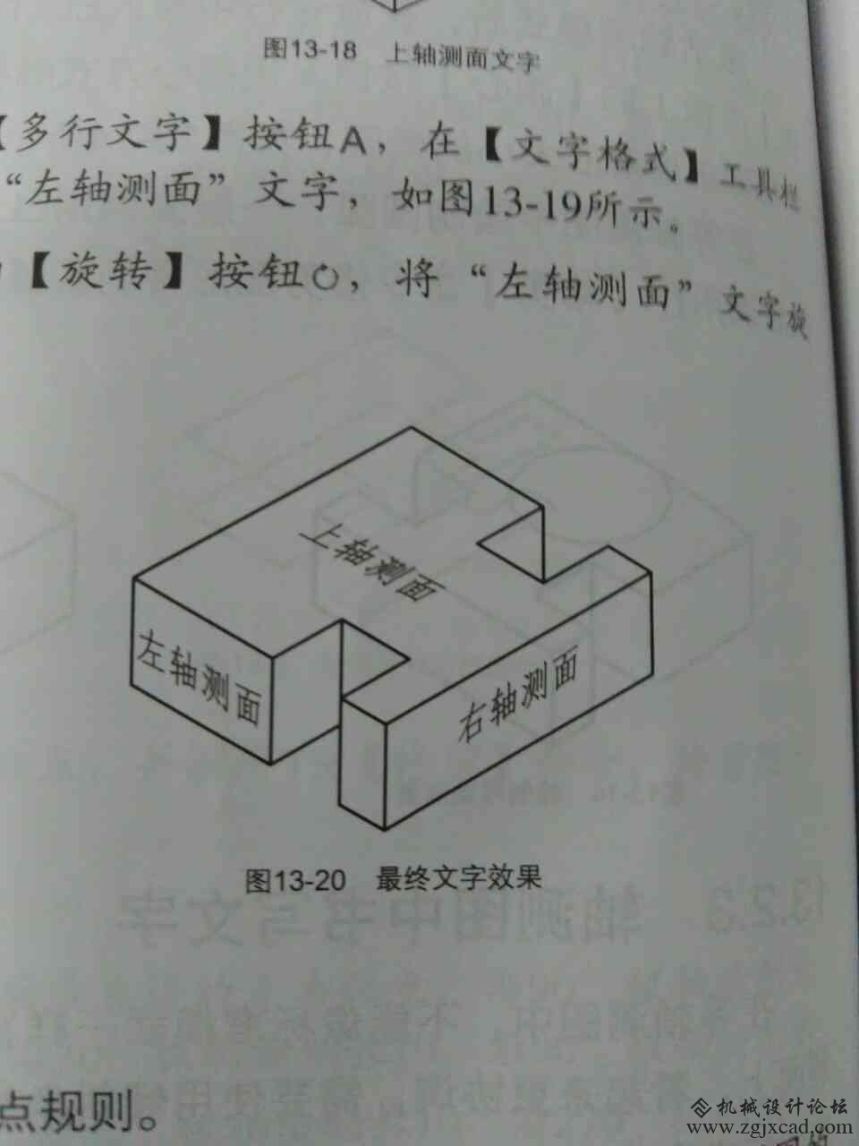

在CAD等轴测图中,不能像标准模式一样直接书写文字,为了看起来更加的协调,使文字更像是与当前的轴测面是在同一个平面上,往往需要使用倾斜角和旋转角来设置文字。文字倾斜角和旋转角以300与-300为基础角度变化。
1、 在右轴侧面上编写,文字需采用300倾斜角,同时旋转角也为300。
2、 在左轴侧面上编写,文字需采用-300倾斜角,同时旋转角也为-300。
3、 在上轴侧面上,且文字平行于X轴时,编写文字的时候,文字需采用-300倾斜角,同时旋转角也为300。
4、 在右轴侧面上,且文字平行于Y轴时,编写文字的时候,文字需采用300倾斜角,同时旋转角也为-300。
