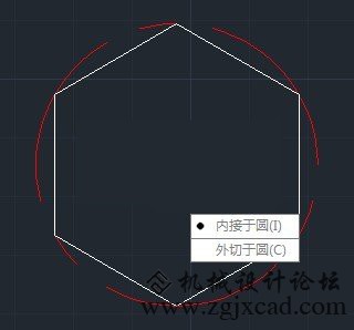

  首先,我们画一个圆,然后画一个内切于圆的正六边形。圆的半径为24.

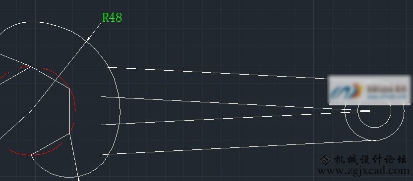

  第三步在适当的位置画两个同心圆。以圆心为起点,画一条线段,然后通过向上和向下偏转和移动(图中的四条线段就是偏转和移动形成的),让线段与同心圆相切并于扳手头部相交。

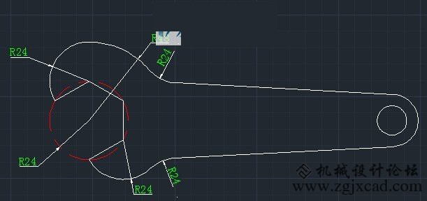

  最后一步,在线段与扳手头部相交处修剪一个圆角。然后擦除多余的线段,修剪一下。
