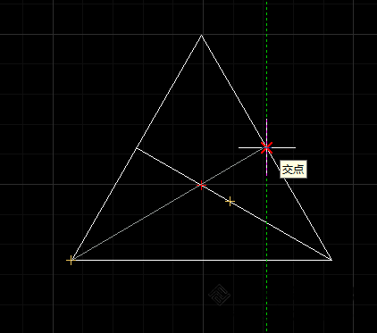

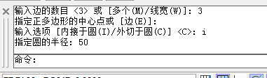

  绘制正三棱锥,首先,为了方便作图,我们打开全部的对象捕捉,在默认二维视图利用正多边形命令“pol”绘制一个等边三角形,然后绘制任意两边的中垂线。

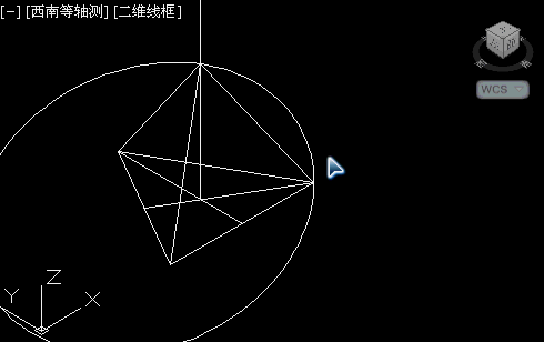

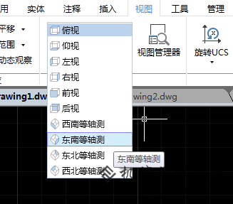

  然后我们将视角转换到东南等轴测视角。

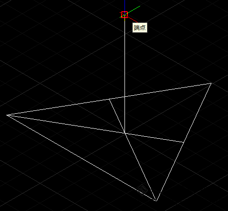

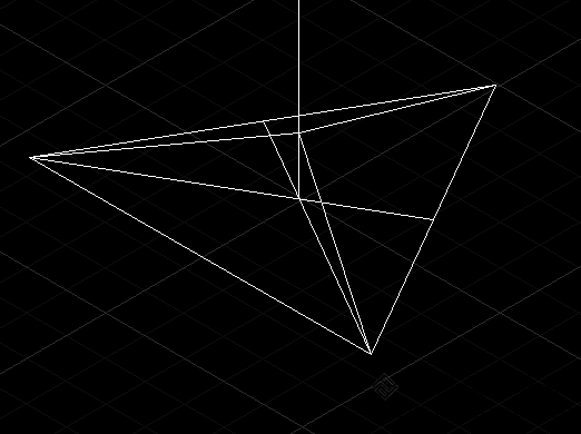

  在三维视角下绘制垂心的中垂线。

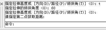

  输入实体编辑命令拉伸命令“EXT”,选择角度T,一般来说,只要选择的线在垂线上,角度在1~89度,只要垂线上的距离够长,最终都都是正三棱锥,如果是90度就是正三棱柱了。选择角度后,可以在直线上拉取距离或者输入距离。为了最后形成一个点,距离要尽量大一点,成不了锥体。
