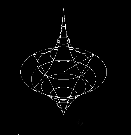

  然后我们将视图转到三维的东南等轴测。输入面域命令符“region”,将两条样式曲线和直线建立为面域。
  输入实体旋转命令“revolve”。以竖直线为旋转轴旋转。
CAD画陀螺
CAD画陀螺
  一个陀螺就生成了。
CAD画陀螺
CAD画陀螺
      为了效果更好我们着色实体,顺便三维旋转一下实体,这样一个陀螺会显得更真实。如果想要获得更逼真的效果,可以调整CAD渲染参数实现,也可以利用专业的渲染软件实施。
