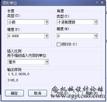

问题描述:CAD如何设置绘图单位
为了便于不同领域的设计人员进行设计创作,中望CAD允许灵活更改绘图单位,以适应不同的工作需求。中望CAD在【工具】>【图形单位】对话框中设置图形单位。
解决方法:
1.命令行:在命令行输入UNITS/UN
2.菜单栏:执行【工具】>【图形单位】命令
执行以上任一种操作后,就会打开【图形单位】对话框,如图1所示。在该对话框中,可为图形设置坐标、长度、精度、角度的单位值,以及从中望CAD设计中心中插入图块或外部参照时的缩放单位。如图1
图1
提示:该对话框中的各项功能如下:
【长度】选项区域:用于设置长度单位的类型和精度。
【角度】选项区域:用于控制角度单位类型和精度。
【顺时针】复选框:用于设置旋转方向。如选中此选项,则表示按顺时针旋转的角度为正方向,未选中则表示按逆时针旋转的角度为正方向。
【插入时的缩放单位】选项区域:用于选中插入图块时的单位,也是当前绘图环境的尺寸单位。

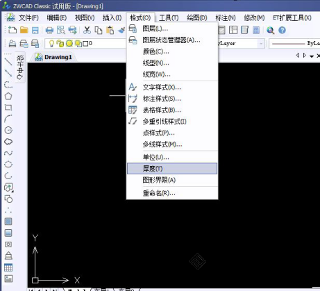

问题描述:CAD如何设置图形界限
图形界限就是中望CAD的绘图区域,也称为图限。对于初学者而言,在绘制图形时“出界”的现象时有发生,为了避免绘制的图形超出用户工作区域或图纸的边界,需要使用绘图界线来标明边界。
通常在执行图形界限操作之前,需要启用状态栏中的【栅格】功能,只有启用该功能才能查看图限的设置效果。它确定的区域是可见栅格指示的区域。
解决方法:
1.命令行:在命令行中输入LIMITS。
2.菜单栏:执行【格式】∣【图形界限】命令,如图3所示
