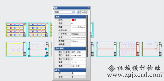

直接在布局空间按CTRL+A,将所有对象选中,然后在特性面板的对象类型下拉列表中看了一下,视口有93个,如下图所示。
这个数量已经超过64个很多,因此会有将近30个视口无法显示。但现在视口已经设置好了,怎么办呢?难道要再建一个布局,重新创建这些视口吗?

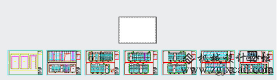

4、??进入原来的布局,框选并删掉一半的图框,再切换到复制的布局,将原布局中保留的图框删除。总之就是将原来的一个布局分成两个布局,这样每个布局的视口都不会超过64个,这样每个视口就可以正常显示了,如下图所示。
