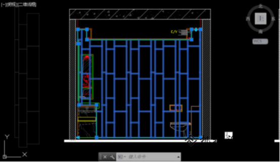

我们来看看我们的墙面如何铺设图案,

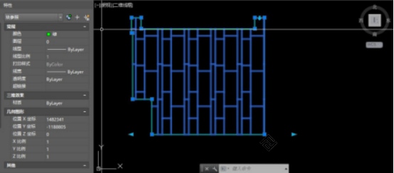

我们先选中墙面的铺设,打开特性面板【Ctrl+1】,可以看到我们这个是一个图块。为了更清楚的看这个图块有什么特征,我们可以将其复制到图纸的空白处,如图所示。
CAD如何在不规则区域内铺设图案(上)
CAD如何在不规则区域内铺设图案(上)

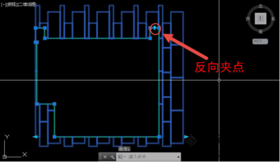

如果我们打开图纸,只看到了一个夹点,说明你的图纸版本太低了,如果看到很多夹点,上面还有一个蓝色的向下的箭头形的夹点。
单击此夹点,变成了向上的箭头,此时铺设图案跑到了边界的外面,我们参考下图。

刚才我们看到的团边界上的夹点就是我们XCLIP的边界夹点,我们可以拖动调整边界的形状,箭头及时用来调整正向剪裁和反向剪裁。
