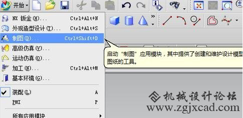

1.首先,我们在UG中将【建模】环境转换到【制图】环境。

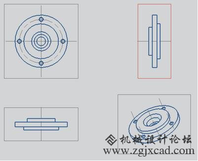

3.我们将基本的视图添加到图纸页面上,参考下图。

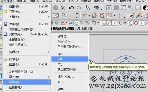

4.我们再将图纸文件导出为CGM的格式文件,参考下图。

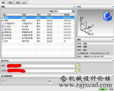

5.我们再次新建一个模型的文件,参考下图。

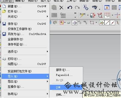

6.我们再导入CGM的文件,打开。

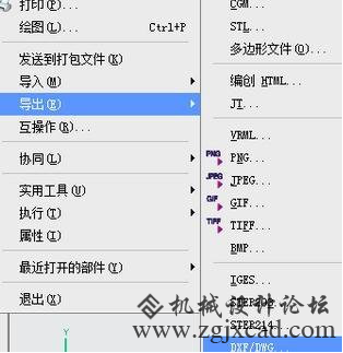

7.导出文件为DXF或者DWG格式文件。
