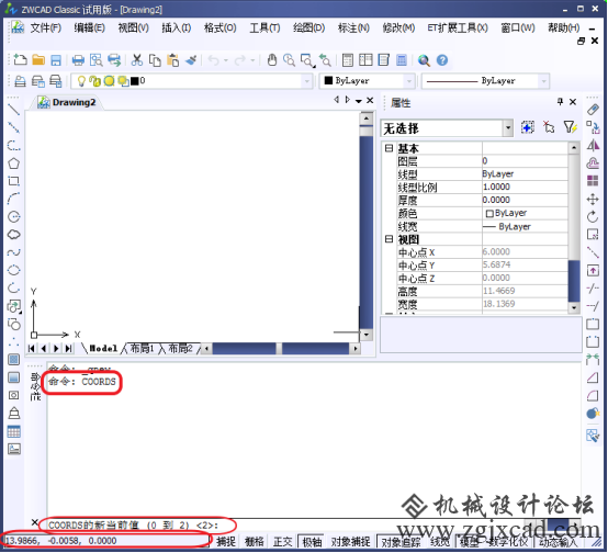

我们常会用到CAD的左下角的坐标框,我们怎么去调整呢?当我们的参数值不一样时,坐标又有什么不同的变化呢?
调整坐标框其实很简单,只要我们输入【COORDS】这个命令即是系统变量的快捷键,我们就能看到他弹出的命令指令。
CAD中的坐标框内容如何调整?
CAD中的坐标框内容如何调整?
0到2,这三个数值又有什么区别呢?当我们系统变量为0是,这是代表自用定点设备指定点时再更新显示。当数值变成1的时候,这就是指不断更新坐标的显示。当我们的数值为2时,就是实时更新坐标的显示了。
在我们不同的绘制和要求时,我们就可以选择适合我们的坐标显示变量。
