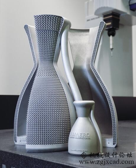

一种火箭发动机轻量化结构的设计与3D打印探索
通过EOS M280 打印的火箭发动机轻量化零件原型
图片来源:Betatype
        在这个研究项目的最后一年,莫纳什大学的团队开发了一系列体现3D打印特点的概念性火箭零件,其中一个零件是火箭壁内的带有随形冷却夹芯结构的轻量化零件(如图)。
        由于结构的设计至关重要,莫纳什大学团队自己开发了脚本指定零件中的微格结构,通过Engine-Platform软件中开放的 Arch格式,研究团队能够避免因创建网格结构而产生大量的数据。软件中抽象的算法,大大降低了CAD模型数据的复杂度,使得模型数据更容易管理。
Betatype rocket engine parts_concept laser X line
通过Concept Laser X-Line 打印的火箭发动机轻量化零件原型
图片来源:Betatype
            在设计完成之后,莫纳什大学通过EOS M 280 金属3D打印设备和不锈钢316L材料制造了一批零件的原型,并通过 Concept Laser X-Line 金属3D打印设备打印一组尺寸较大的零件原型。
