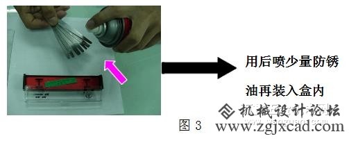

  塞尺较易生锈,应注意保养。每天下班时喷少量防锈油并装入盒内(如下图),轻微生锈可用砂纸轻擦,擦后须校正OK后才能使用。
五金常识:塞尺使用注意事项及保养方法
五金常识:塞尺使用注意事项及保养方法
图3
用后喷少量防锈油再装入盒内
  每天下班前10分钟必须用防锈油进行一次保养,每班接班后使用前,都得再仔细检查一次,如有异常或疑问,请及时向测量工程师咨询。
