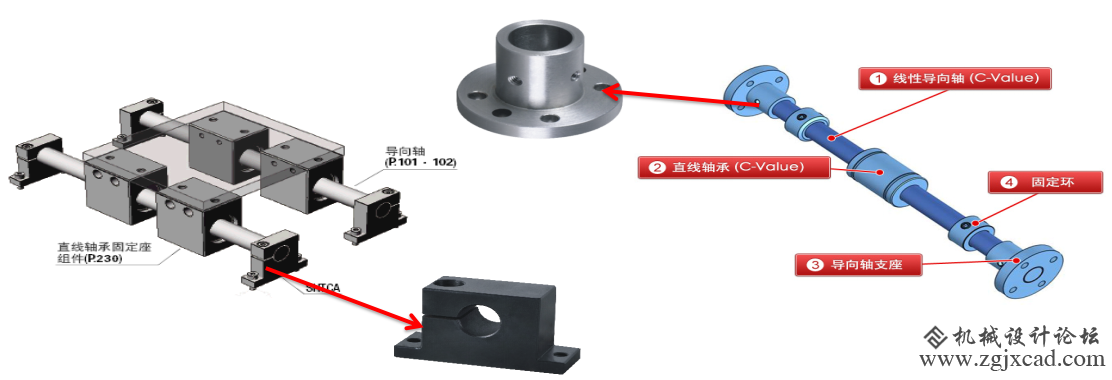

导向轴支座介绍及应用
什么是导向轴支座:
起到支撑及固定导向轴的作用,同时还能承受一定的载荷。
导向轴支座在自动化行业应用极其广泛,通常与导向轴,直线轴承等配合使用,起到对轴的固定及保证传动的作用。

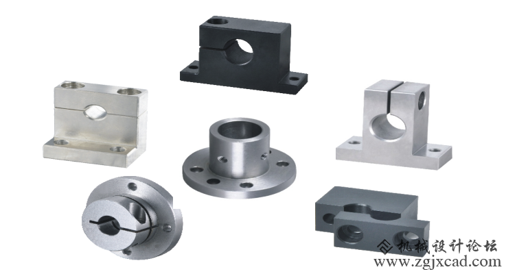

主要类型:
1.法兰型
2.T/L型导向轴支座
3.紧凑型导向轴支座
4.底座安装型、侧边安装型

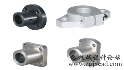

法兰型导向轴支座又分为:
1.圆法兰型
2.方法兰型
3.对边法兰型
法兰型导向轴支座主要材质:S45C、SUS304。
法兰型导向轴支座表面处理:发黑、无电解镀镍、本色阳极氧化、黑色阳极氧化等。

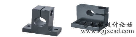

T/L型导向轴支座
主要材质:S45C、SUS304、A6063。
表面处理:发黑、无电解镀镍、本色阳极氧化、黑色阳极氧化。

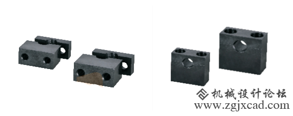

紧凑型导向轴支座
主要材质:S45C、SUS304。
表面处理:发黑、无电镀镍。

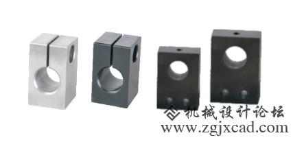

底座安装型、侧边安装型
