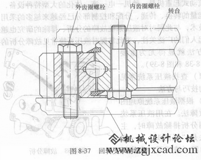

流动式起重机回转支承的结构(见图8-37),回转支承既是起重机整个回转部分的支承装置,又是上车和下车的联接部件,回转支承的内齿圈通过分布在同心圆上的螺栓固定在上车转台下面,外齿圈通过分布在同心圆上的螺栓固定在下车车架上。
8-37
8-37
