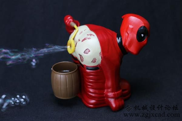

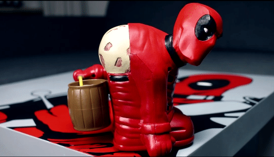

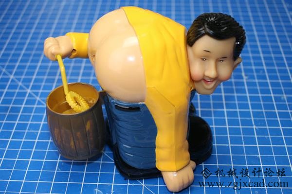

        这个死侍泡泡吹具主要是根据Michelsen在亚马逊上发现的BUB-L吹具制作的。看到BUB-L获得的用户评价差不多是差评,他决定对其进行一些审美和功能上的调整。Michelsen切掉了玩具原来的脑袋,然后在3D设计共享平台Thingiverse上找到了一个死侍头部的模型。为了找出最佳尺寸,他打印了3种不同的尺寸。得益于3D打印技术的易于扩展性和打印作业中涉及的便宜材料,这个过程很简答。随后,他用环氧油灰粘合剂Quiksteel将新的头粘贴到无头身体上。

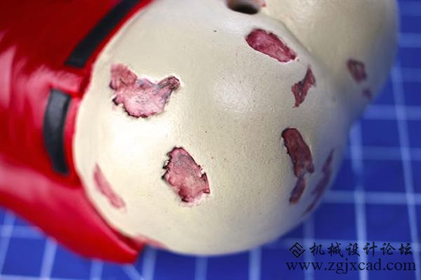

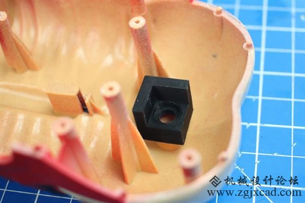

        Michelsen为玩具重新设计了许多其他的身体特征,主要是用雕塑黏土。皮肤损伤是死侍的标志性特征,Michelsen用粘土将其复制在了玩具上,并用几种不同的涂料来完善外观和复制死侍的红黑服装。外观完成后,Michelsen开始调整泡泡玩具的几个功能,主要用3D打印技术来代替或改进组件。他为手臂机制3D打印了一个新的的滑块和连接器,以让玩具更平稳地运行;他还设计并打印了一个气流适配器,以吹出更好、更一致的泡泡。所有这些部件的STL文件可在Instructables页面上免费下载。
