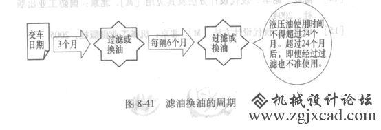

1.换油的周期
        在新出厂的起重机或大修后的起重机,初期使用三个月时,一定要更换液压油、清洗油箱。因为起重机在初期使用时,新的液压元件磨合中产生的杂志以及管路中的杂质,会随液压油流回油箱,所以在三个月时必须更换液压油和清洗油箱。如果更换下的液压没有产生乳化和变质应立即更换。在正常作业条件下液压油隔半年应过滤一次,但液压油最多使用年限为两年(图8-41)。由于故障的产生大部分是由于液压油不清洁所造成,所以我们不要为了节省费用就忽视了更换液压油的重要性。
8-41
8-41
