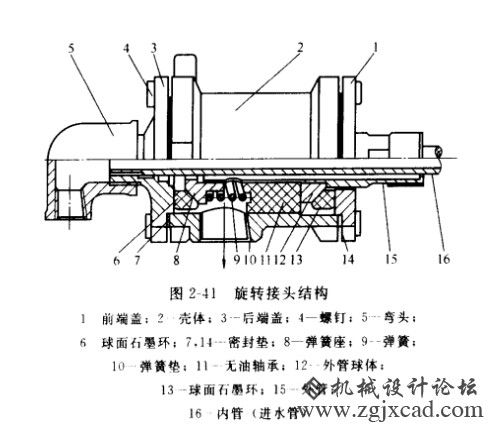

为防止塑料在机筒内塑化时因温度过高而分解,除了机筒需要及时降温外,螺杆的工作温度夜莺控制在一定范围内。需要控温的螺杆钻有轴心孔,一直通到均化段部位,工作时通入水货油作为导热循环介质,保持螺杆温度恒定。旋转接头就是导热介质进出螺杆体内的特殊机构。旋转接头把旋转螺杆和固定的液体出入管路连起来,保证了导热介质的正常从螺杆轴孔中的出入。旋转接头结构见图2-41。
t2-41
t2-41
    旋转接头工作时,外管15与螺杆轴端用螺纹连接、随螺杆旋转。进水管16深入螺杆轴孔内,与管弯头5用螺纹连接,规定不动。弹簧9在弹簧座8内支撑无油轴承11和外管球环12与球磨石墨环13压紧,两零件间摩擦相对运动,防止由螺杆内腔流出的液体在经外管由下端螺纹孔流出时产生的中间渗漏。完成导热液体介质由内管16进入,然后经螺杆内腔流出,从外管流回的工作循环。
