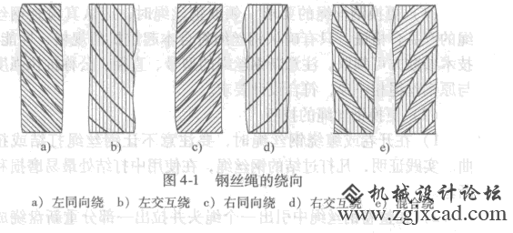

领取钢丝绳时,应认真检查钢丝绳的产品合格证,只有确认钢丝绳符合本起重机的规格、性能、技术参数方可领取。注意新钢丝绳的型号、直径、公称抗拉强度与原钢丝绳相一到处,符合设计要求。      1、更换钢丝绳的技巧        1)在开卷或缠绕钢丝绳时,要注意不让钢丝绳打结或扭曲。实践证明,凡打过结的钢丝绳,在使用中打结处最易磨损和断丝。        2)在整卷钢丝绳中引出一个绳头并拉出一部分重新盘绕成卷时,松绳的引出方向和重新盘绕成卷的绕向保持一致。即顺时针方向引出钢丝绳时,必须顺时针方向卷绕;不允许顺时针方向引出,逆时针方向卷绕。        3)钢丝绳在切断前要在切断处先用细铁丝捆扎结实或麻绳等缠绕扎紧,铁箍箍紧防止绳头切断后松散。        4)整盘钢丝绳在开卷时,应架在专用的旋转托架或支架上进行;直接往卷筒上缠绕,松卷的转动方向应与卷筒上绕绳的方向一致。、        5)钢丝绳在光卷筒上卷绕方向与钢丝绳的捻向有关。右捻绳应从左向右排列,左捻绳应从右向左排列,只要一层排列整齐,第二层就不会卷乱。        6)钢丝绳在有槽卷筒上卷绕与钢丝绳的捻向(图4-1)、引入位置有关:            ①卷筒绳槽走向从左向右,钢丝绳右捻,从卷筒上方引入卷绕。            ②卷筒绳槽走向从左向右,钢丝绳左捻,从卷筒下方引入卷绕。            ③卷筒绳槽走向从右向左,钢丝绳左捻,从卷筒上方引入卷绕。            ④卷筒绳槽走向从左向右,钢丝绳右捻,从卷筒下方引入卷绕。
4-1
4-1
