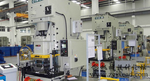

平时遇到很多别的行业的采购对冲压加工的工艺不是很了解,经常拿一些不是冲压加工的零件来咨询我们,是不是可以做冲压加工的。那么,到底什么是冲压加工,冲压工艺有什么特别要求?
冲压件就是薄板冲压件,也就是可以通过冲压,弯曲,拉伸等手段来加工的零件,一个大体的定义就是在加工过程中厚度不变,产品厚度一致的零件。
冲压件至今为止尚未有一个比较完整的定义,根据国外某专业期刊上的一则定义可以将其定义为:钣金是针对金属薄板(通常在6mm以下)一种综合冷加工工艺,包括剪、冲//复合、折、焊接、铆接、拼接、成型(如汽车车身)等。其显着的特征就是同一零件厚度一致。
冲压件工厂一般来说基本设备包括剪板机(Shear Machine)、数控冲床(CNC Punching Machine/激光、等离子、水射流切割机(Laser,Plasma, Waterjet Cutting Machine/复合机(Combination Machine)、折弯机(Bending Machine)以及各种辅助设备如:开卷机、校平机、去毛刺机、点焊机等。
通常,冲压件工厂最重要的三个步骤是剪、冲/切、折。
冲压件有时也作扳金,这个词来源于英文platemetal,一般是将一些金属薄板通过手工或模具冲压使其产生塑性变形,形成所希望的形状和尺寸,并可进一步通过焊接或少量的机械加工形成更复杂的零件,比如家庭中常用的烟囱,铁皮炉,还有汽车外壳都是板金件。
冲压件加工就叫钣金加工。具体譬如利用板材制作烟囱、铁桶、油箱油壶、通风管道、弯头大小头、天园地方、漏斗形等,主要工序是剪切、折弯扣边、弯曲成型、焊接、铆接等,需要一定几何知识。
冲压件就是薄板冲压件,也就是可以通过冲压,弯曲,拉伸等手段来加工的零件,一个大体的定义就是在加工过程中厚度不变的零件。 相对应的是铸造件,锻压件,机械加工零件等,比如说汽车的外面的铁壳就是钣金件,不锈钢做的一些橱具也是钣金件。
