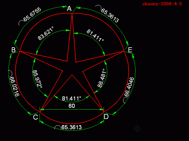

【进阶级练习题66】标准答案:
1. a 之角度值 = 81.411,就是(C)?
2. b 之角度值 = 88.481,就是(B)?
3. c 之角度值 = 81.411,就是(C)?
4. d 之角度值 = 85.972,就是(C)?
5. e 之角度值 = 83.621,就是(C)?

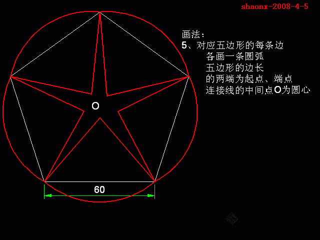

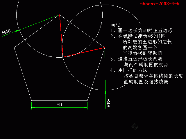

【进阶级练习题66】解题思路:
本题比较简单,关键是要看出本题的辅助图形应为正五边形,
接着要找到各区段中的圆弧半径的交点(及圆弧的圆心位置)。
