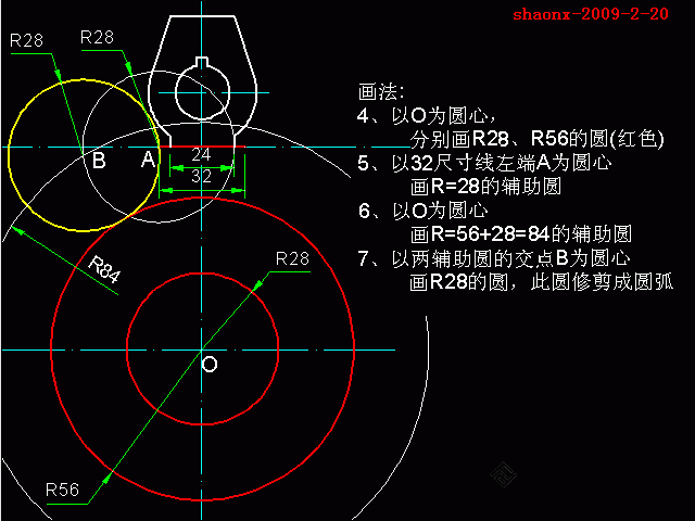

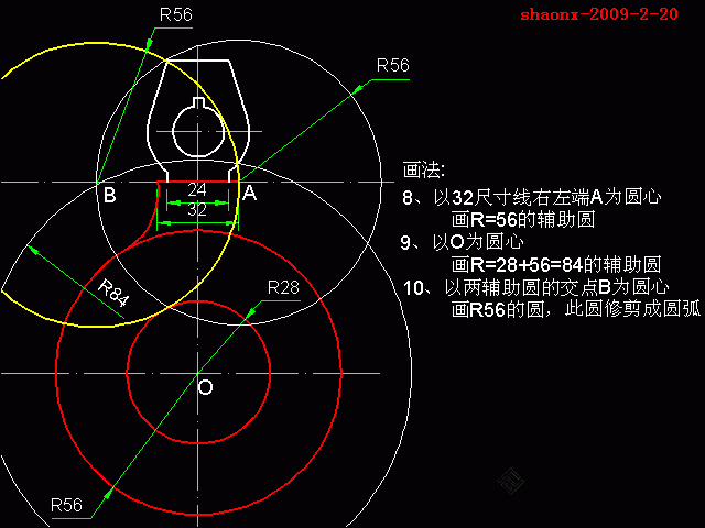

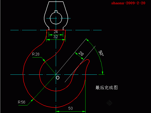

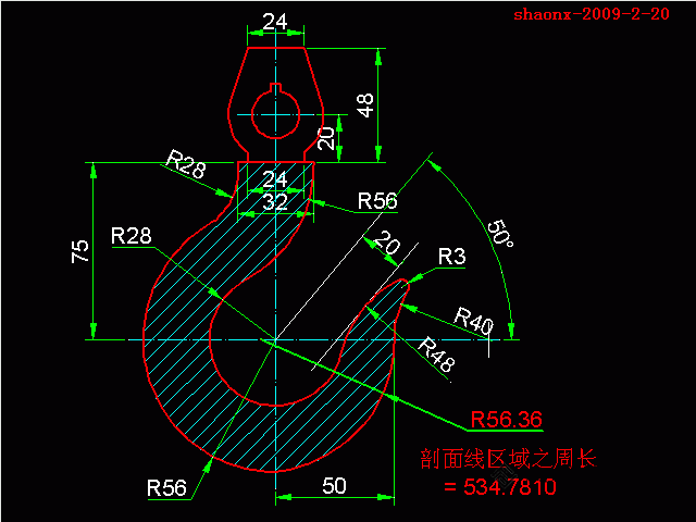

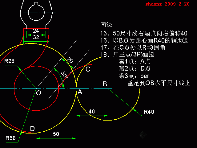

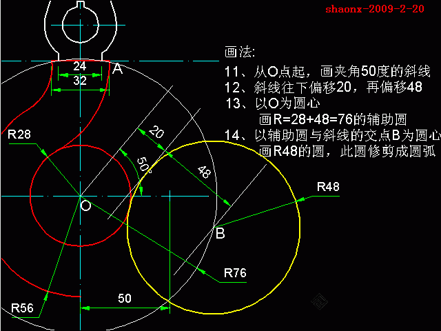

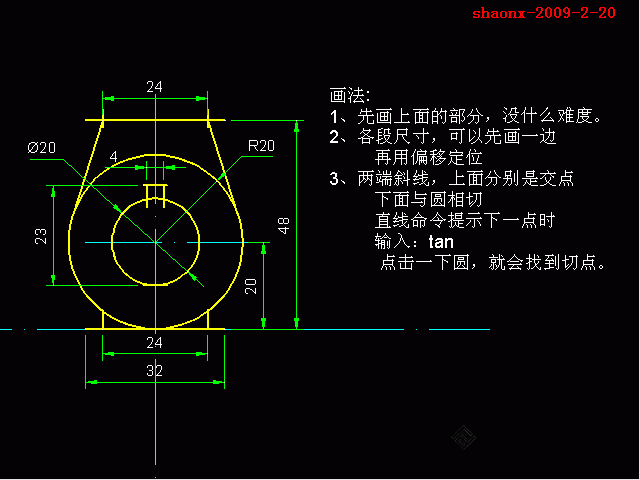

习题64】标准答案:
1. a之半径值 = 56.3600,就是(A)
2. 剖面线区域之周长 = 534.7810,就是(B)
由于在原题的原先题目图片中,尺寸32往下的两段圆弧,没有交代清楚,因此导致许多会员的第2个答案有偏差,现已作更改,以免会引起误解。
【autoCAD习题64】解题思路:
本题所练习的就是画圆弧,各种各样画圆弧的方法,通过此练习,
相信大家以后再碰到画圆弧的问题,就不会感到棘手了。
