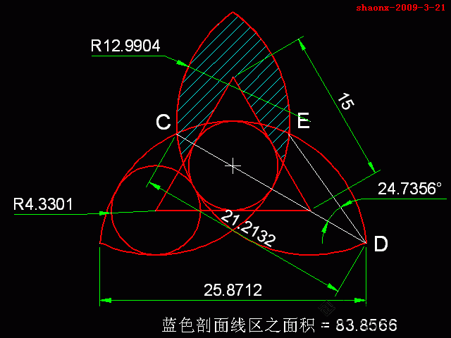

【进阶级练习题87】标准答案:
1. A之距离 = 25.8712,就是(b)
2. B之半径值 = 12.9904,就是(b)
3. CD之距离 = 21.2132,就是(a)
4. ∠CDE角度值 = 24.736,就是(c)?
5. 蓝色剖面线区之面积 = 83.8566,就是(c)

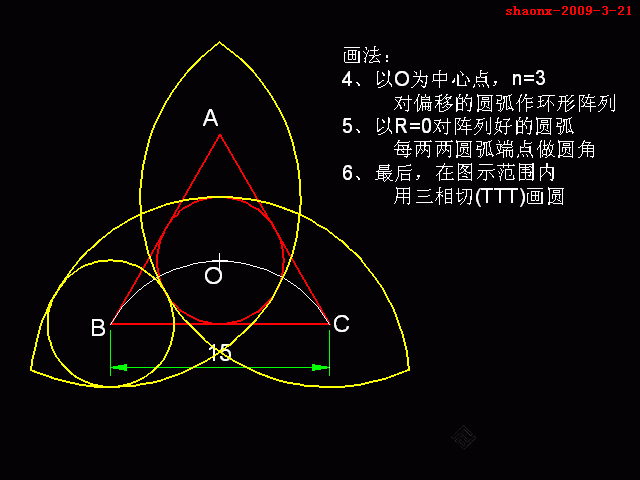

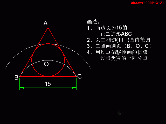

【进阶级练习题87】解题思路:
本题的关键点就是圆弧的过点偏移,做到这一点,什么“阵列”
、“圆角”都迎刃而解。
