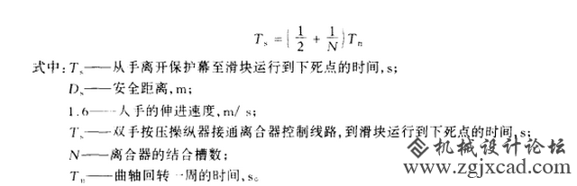

         对于刚性离合器的压力机,时间因素Ts是按最长时间考虑,即滑块的下行程时间和离合器在结合槽之间的转动时间之和,与压力机的型式有关,与安全装置的响应时间无关。       ②对于滑块可在任意位置停止的压力机,其安全距离的计算公式为:

        对于摩擦式离合器,时间因素则要考虑装置的响应时间和压力机性能影响两个方面。装置的响应时间应在曲轴转到90°附近测定,一般按允许最长时间0.02S考虑。     (6)抗干扰性。光线式安全装置具有搞光线干扰的可靠性,在小于100W的照明条件下,该装置应能正常可靠地工作。感应式安全装置应能适应人体和气候的变化,确保一年四季各类体型人员、穿戴各种手套及防护用品伸入感应幕内,都能被检测出来。      使用时要考虑安全装置对周围环境的适应环境(包括海拔高度、环境温度、空气相对湿度以及光照等),若超出范围,检测式安全装置的灵敏、可靠都无法保证,反而是不安全的。      安全保护控制装置一般不应被作为操纵机器使用。      检测式安全装置属于电子产品,精密度较高,它的生产一定要有主管部门的监督,并经国家指定的技术检验部门,按有关的安全标准鉴定,取得许可证后,才能生产。
