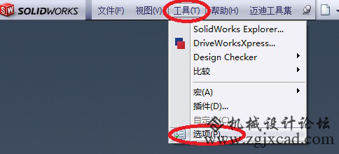

    首先打开你的Solidworks软件,然后依次点击工具栏菜单下的“选项”如下图;

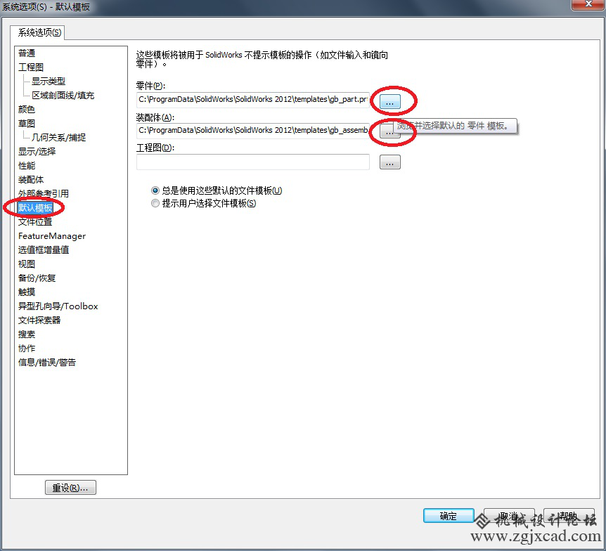

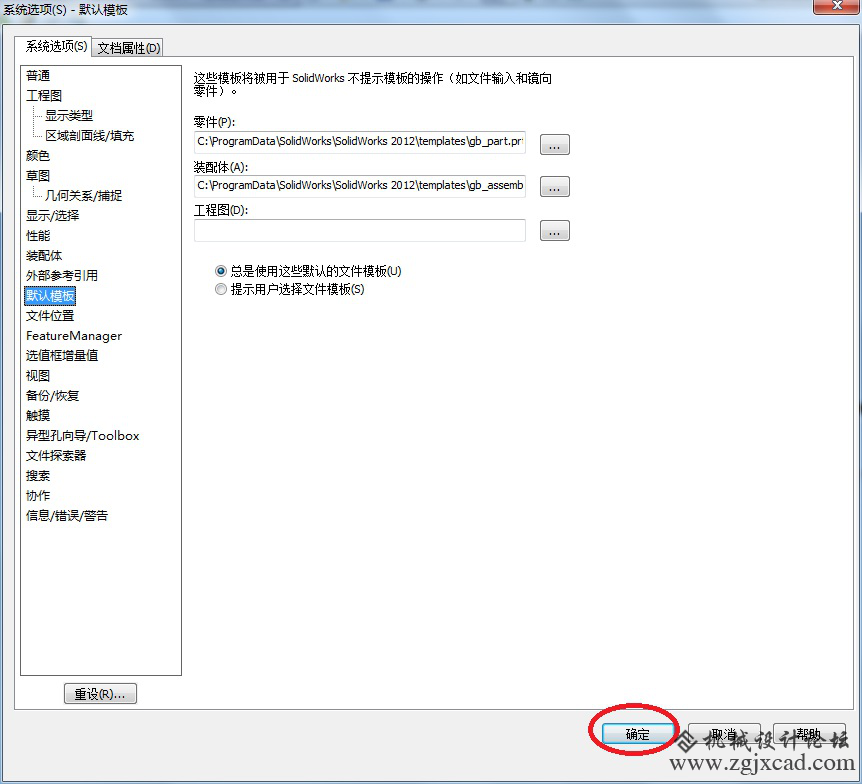

    如下图,选好模板后点确定;
