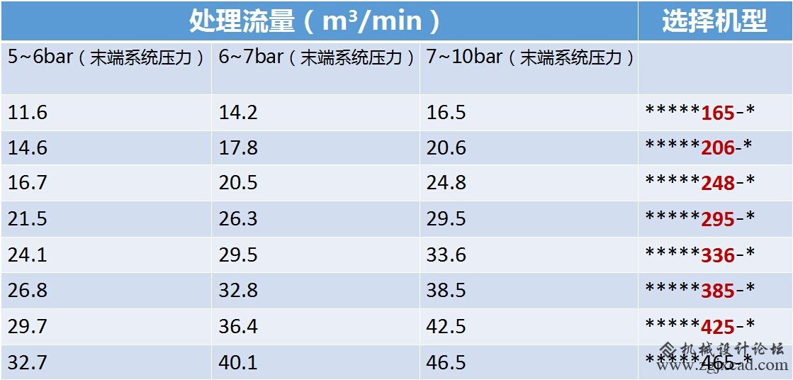

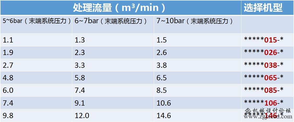

    相信很多企业对贝腾干燥机一点也不陌生,很多企业已经开始使用贝腾干燥机了,那么怎样选择合适的型号来提升企业的生产效率呢?下面我们简单讲讲根据空压机的额定排气量来选择干燥机的型号。
    1、流量的确定
    排气流量的计算方式
    流量计算公式:1P=1/8m3/min        1P=0.75kw
    举例说明:功率为75kw的空压机,8公斤的额定流量。
                     75kw=100P    100Px1/8 =12.5m3/min
    2根据空压机的额定流量,参照末端压力选择合适的机型
    3最终确定好空压机的额定排气量,选择适合的型号。
