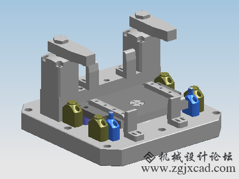

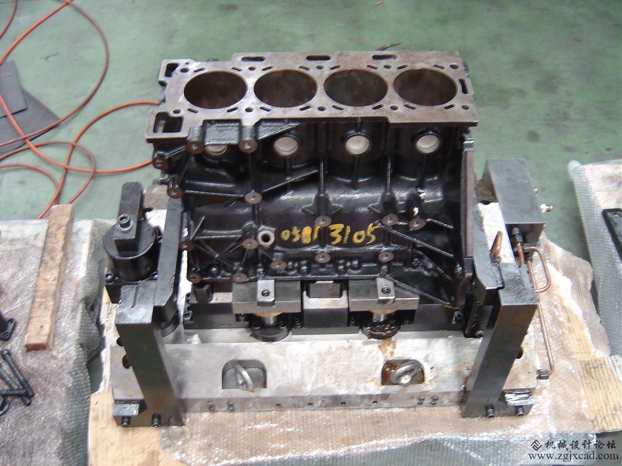

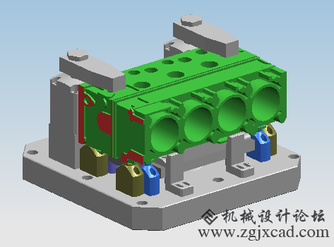

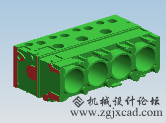

论坛里面关于工装夹具,工艺编排的贴子非常少,本人在工装夹具厂工作,行业经验7年,主要是为汽车配件加工厂。如缸体缸盖、制动钳体支架、转向节、转向器壳体、差速器壳体、减速器壳体、桥壳类产品经验丰富。也为机床设备厂配合做过交钥匙项目,像斗山机床、哈挺、友佳等等。因为做的项目非常多,我今天晚上就分享一套缸体的案例给大家。
jht2016
jht2016
22
楼主

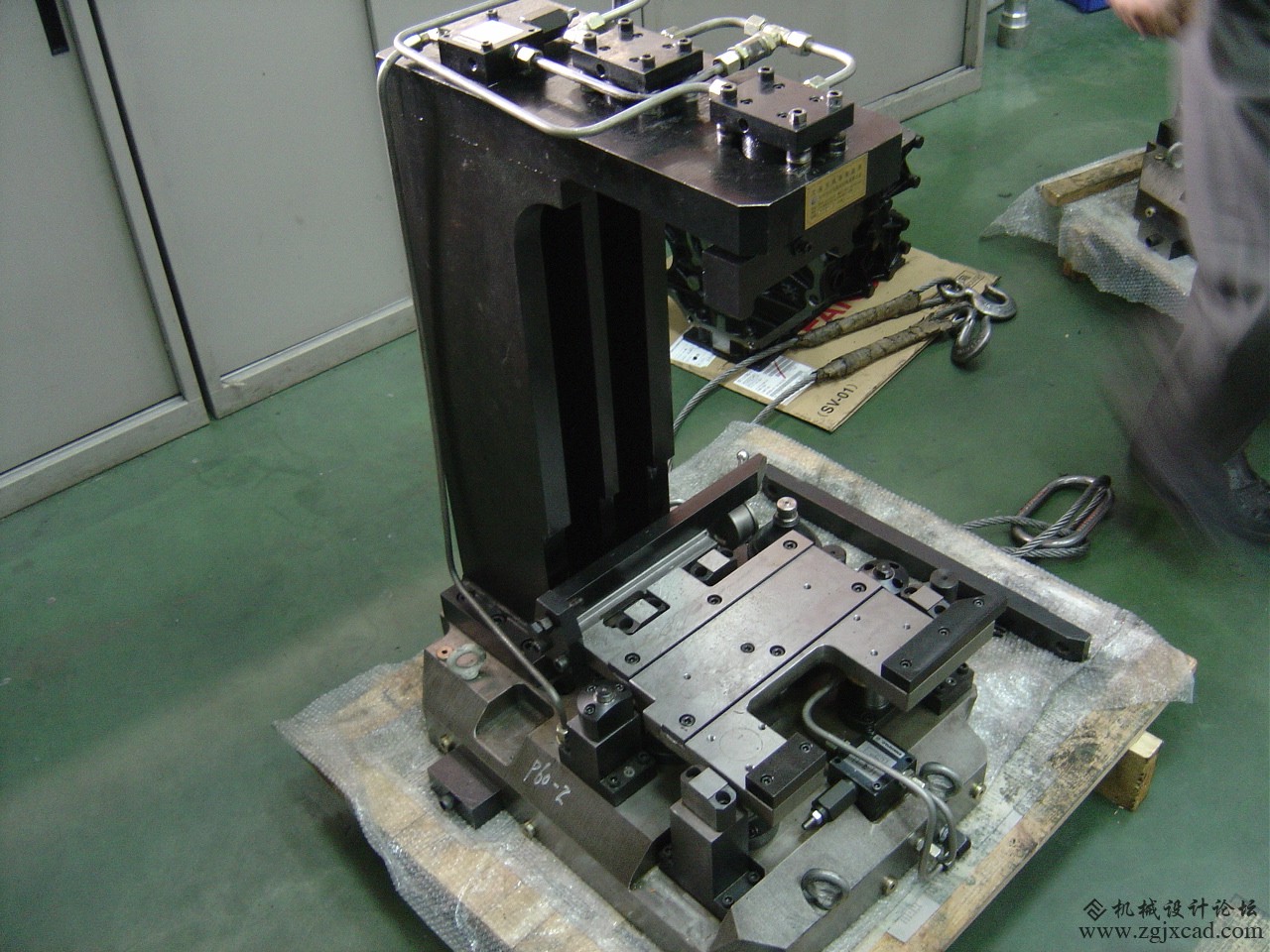

发表于 2016-8-20 20:45:01

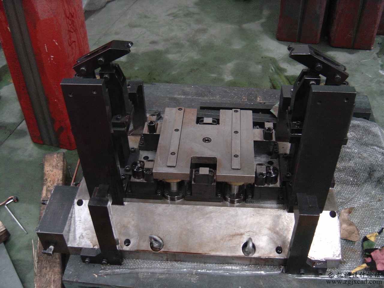

缸体液压夹具,大家有问题可以留言,白天工作忙可能没时间答复大家,一般晚上我会上来年一下。

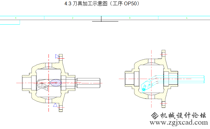

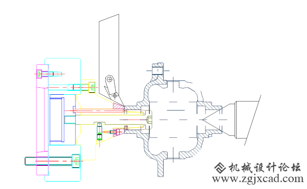

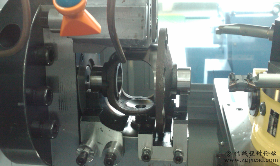

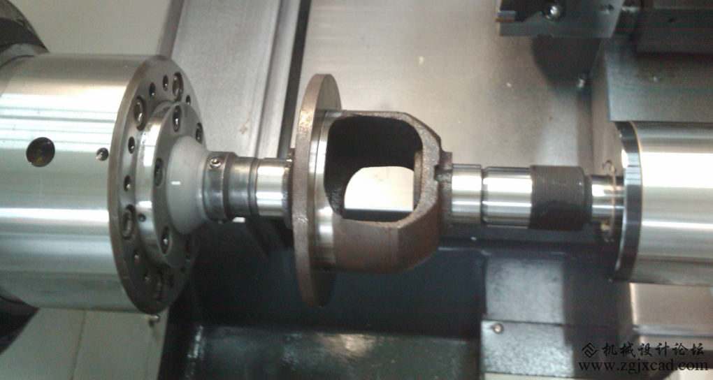

今天我来分析一下差速器壳体数控车液压夹具和加工中心液压夹具。
差速器壳体加工内容:十字交叉孔、法兰孔、两销孔、内圆弧孔、法兰螺纹孔、内球面、内孔台阶面、车外圆
主要分析差速器壳精加工液压夹具及刀具。
OP50
以大端
加工过的
内孔
Φ29(Φ30
或
Φ31)
胀开自定心
和右端的
Φ29(Φ30
或
Φ31)
内孔倒角
位置顶紧
定位
,通过内孔的涨
开
自动夹紧工件,
通过涨套摩擦力驱动工件旋转
涨套坚固耐用有可靠的防滑措施
加工工程中工件与涨套
间无
相对
转动
。手动上下
工件,液压自动夹紧

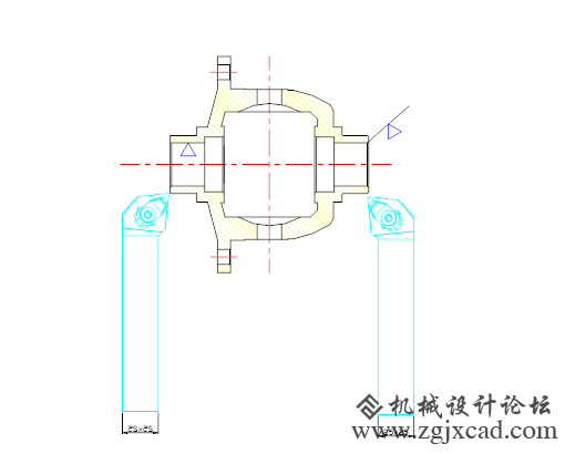

OP60
加工前状态:
内孔已经粗加工至尺寸,两端外圆已经精加工,球面及齿轮安装面加工余量为
0.5mm,
加工内容:
差速器壳机加工生产线的第
5
序
OP50
)精加工内球面
Φ84
以及齿轮安装面。
刀具:刀具设计为可换刀片式。
刀具图片也可以参考一下

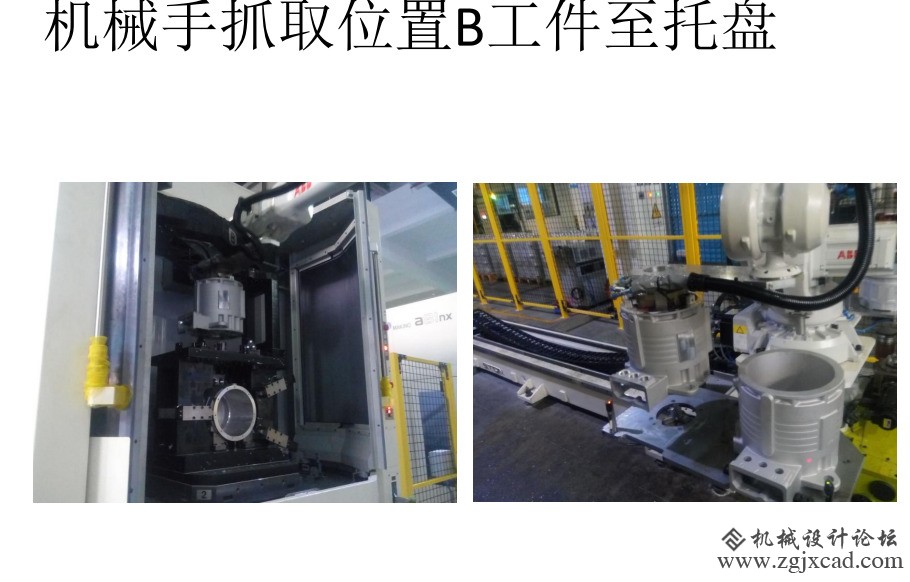

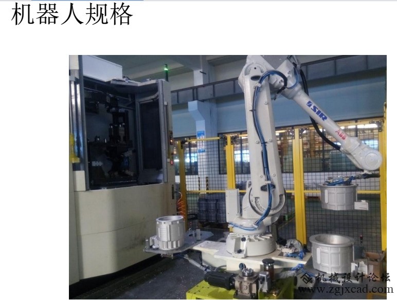

发表于 2016-10-17 22:50:02

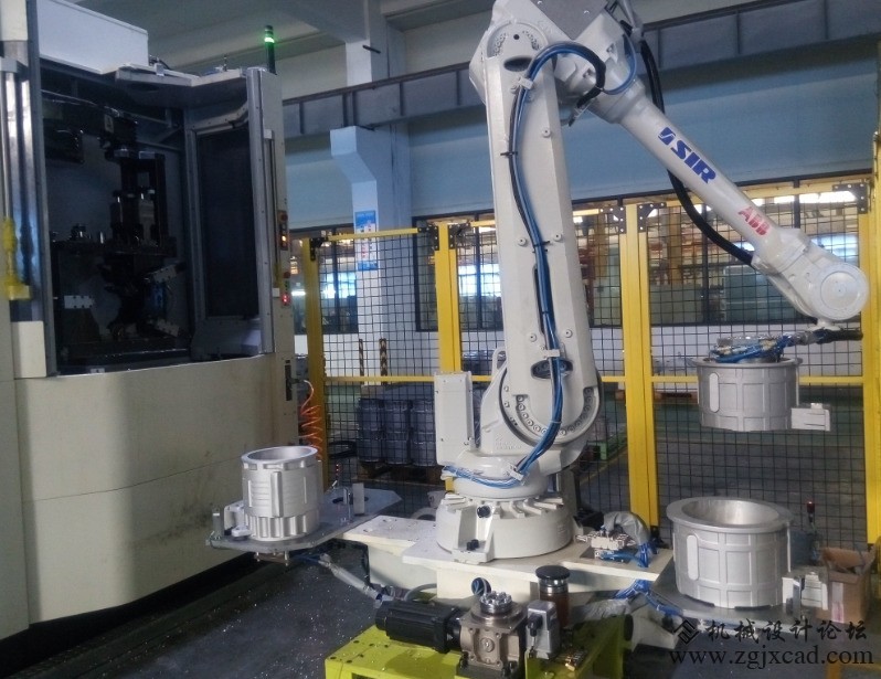

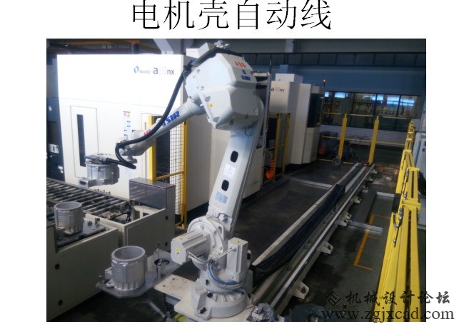

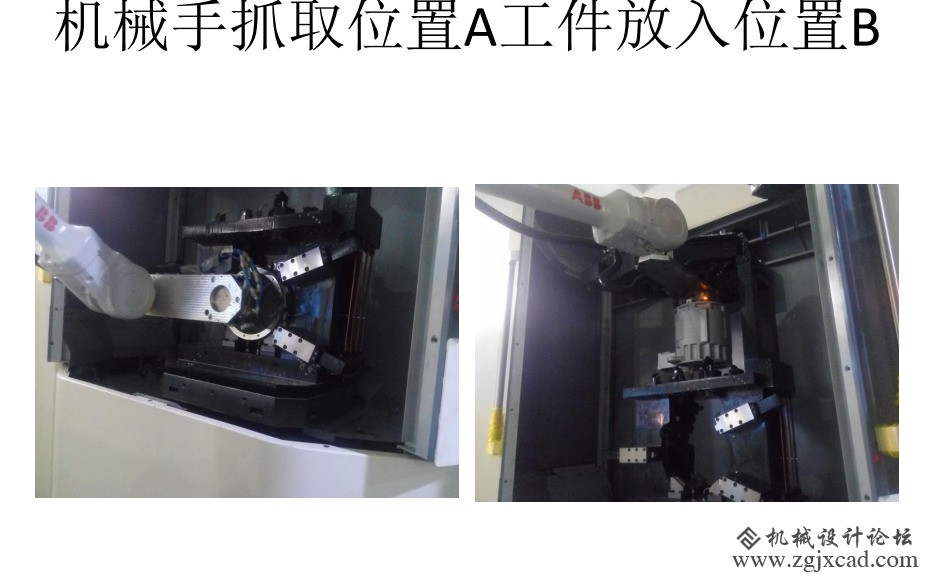

公司刚完成的电壳机自动化生产线,这个项目做的太辛苦。
