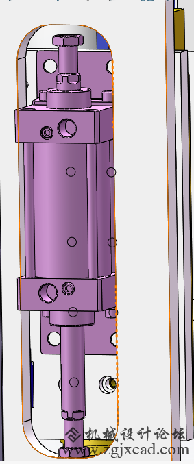

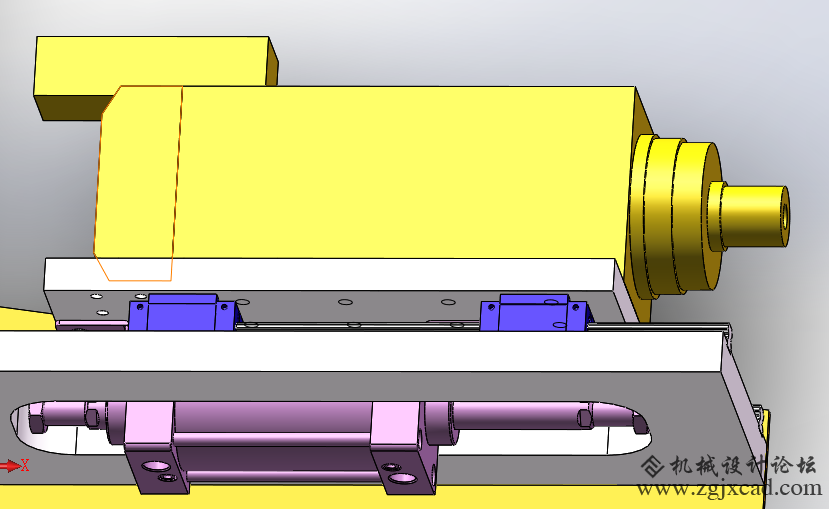

双向气缸,气缸杆放在框内,缸体可以带动部件运动吗?
如图所示,电机安装在板上,板安装在直线滑块上,直线滑块在直线导轨上上下运动,气缸也安装在板上(直线滑块之间), 在直线导轨安装的那个板的中间开了一个槽,将双向动作的气缸放置在中央,气缸杆正好可以顶在槽中,请问这样的设计可以么,有没有什么隐患,或者不合理的地方,谢谢各位工程师!

    可以是可以。但是电机的横向摆动怎么解决是个难题
    ,另外还有上下摆动
    一根气缸杆是无法让正在运转的电机平稳运行的

    大的问题是没有,但考虑不周。气动元件在设计时,都是考虑将汽缸本体设置在机架上作为静止部件,
    用活塞杆驱动运动部件,这样方便管线连接和固定。如果按照你设计的方案的话,管线联接到气缸上后由
    于气缸处于运动状态,容易将管接头和管线损坏,这样降低了机械的可靠性,在万不得以的情况下才选用
    汽缸本体作为运动部件的驱动方式,以上谨作参考。

    可以换直线坐标气缸,或者滚珠丝杠
