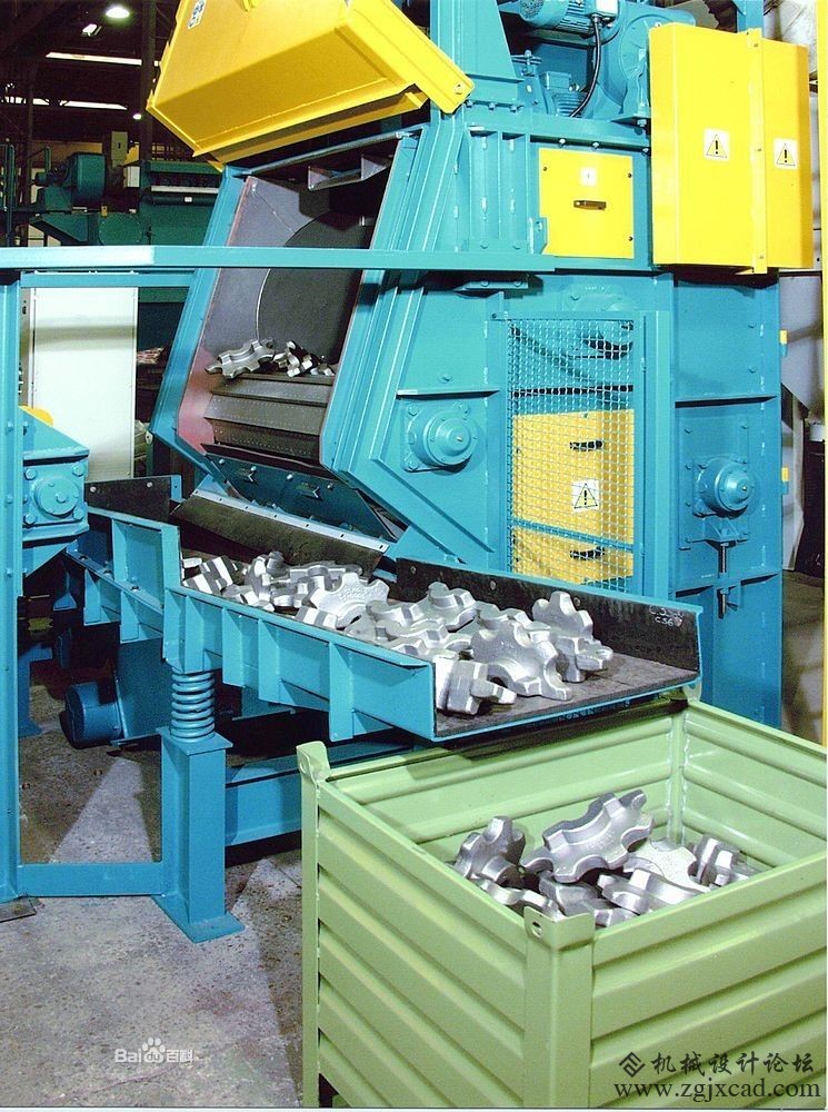

      对于抛丸机的使用,经常会出现漏油的现象.比如:抛丸机发动机回转轴漏油,抛丸机发动机开关漏油等一系列漏油.那么面对这些突发的漏油事件,我们应该怎么处理呢?
      首先,我们来说说抛丸机发动机回转轴漏油的解决方法.
      抛丸机回转轴包括起动机的变速杆轴的离合器手柄轴以及抛丸机发动机的减压轴。
      原因和措施:若因轴与孔相互磨损,可将起动机的变速杆轴和离合器手柄轴在车床上削出密封环槽,装上相应尺寸的密封胶圈即可。若因减压轴胶圈老化失效,应更换新胶圈。
      如何处理抛丸机发动机开关漏油.
      开关包括水阀、油箱开关和汽油开关等。
      原因及措施:若因球阀磨损或锈蚀时,应清除球阀与座孔之间的锈物,并选择合适的钢球代用。若因抛丸机发动机密封填料及紧固螺纹损坏,应修复或更换紧固件和更换密封填料。若因锥接合面不严密,可用细气门砂和机油研磨。
